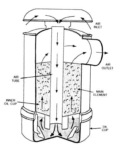

Hiekkateillä ajelussa voisi melkein olla joku esisuodatus ilmalle, joku mutka imuputkessa siten, että ilmaa painavampi pöly putoaisi pois ilmavirrasta, käytännön toteutusta pitäisi vähän miettiä, ehkä toisenkin kerran, ennen kuin saa mitään toimivaa aikaiseksi.
Mites olis entisajan öljykylpy ilmansuodatin ?
