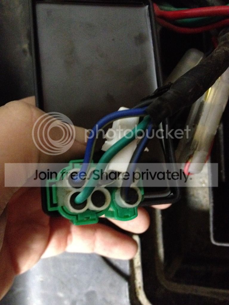

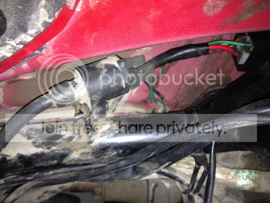

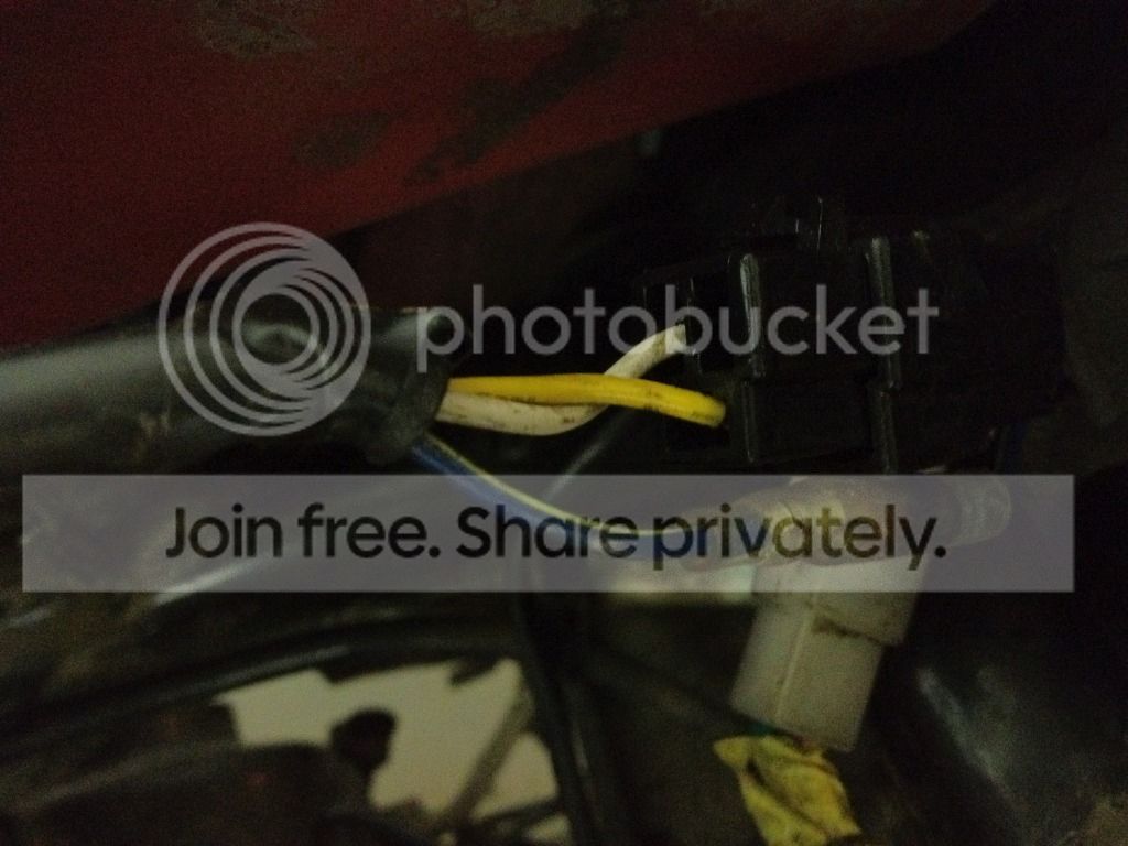

no ei löytyny sitä musta/valkeaa johtoa.
Tässä cdi:n liitin johtoineen:
Ja tuossa magneetolta tuleva johtokimppu:
Ja puolan johdot:
Kysykää, niin kerron.
alkaa epätoivo iskeä......
